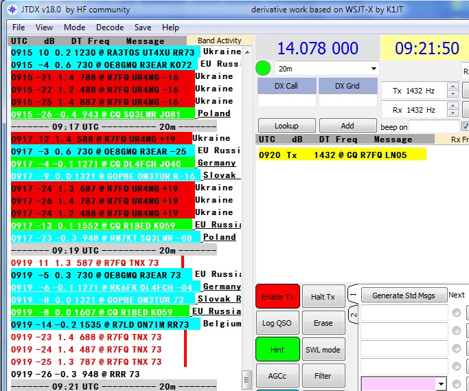

    Тоже встретился с подобным, хотя раньше такого не встречал:
    По хорошему надо приводить на рисунке и водопад, потому как без него не информативно (возможен перегруз звуковой карты по входу).
    Была мысль об этом. Но посмотрев на водопад, понял, что там из-за многочисленности станций (а мы в ЕВРопе) трудно понять где гармоники.
    До и после я работал со станциями с очень большими уровнями сигналов. Но ни у кого гармоник не было. Да и с таким случаем встречаюсь впервые. То есть на звуковую карту грешить ошибочно. Но если рассмотреть на скрине позывной, то становится ясно, что товарищ из местности где нет возможности пользоваться измерительной техникой, но усилители на двух ГУ5Б валяются в поле безхозно.
