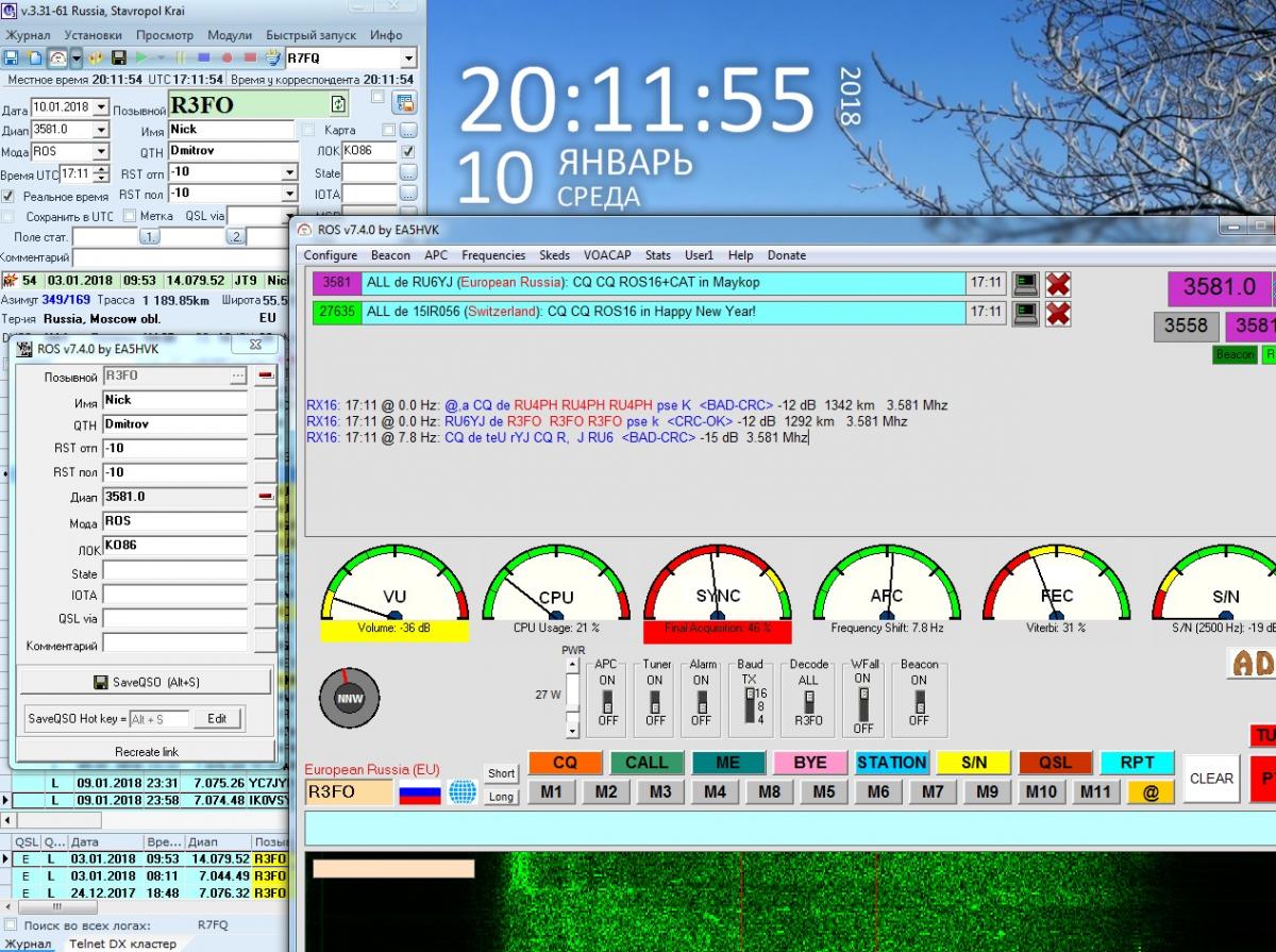

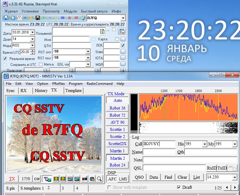

    Сергей (R7FQ) планирует поделиться своим опытом в вопросе организации единого лога для всех цифровых программ.
    Надеюсь, что в ближайшее время найдет время и новая тема будет открыта на нашем форуме.
    у меня базовый UR5EQF с ним связаны FL и MMSSTV и все...отдельно SIM и ROS...да и их можно связать с основным логом...просто еще не занимался...
    Действительно давно собирался поделиться наработками Олега US-E-12, для различных программ, которыми мы пользуемся, но в одной теме. Просто не ожидал, что многие одноклубники до сих пор используют раздельно лог и программы для цифры, так же как и я в первое знакомство с цифровыми программами.
    Я лишь коротко расскажу, а что будет не понятно или будут вопросы, я (а также надеюсь и Олег), расскажем и ответим на вопросы.
    В первую очередь о согласовании программ JTDX и FiDigi. Загрузить подпрограммы можно здесь: ДЛЯ FiDigi и Для JTDX В прилагаемых роликах рассказаны подробности установки. https://youtu.be/tCr6HHPupPk

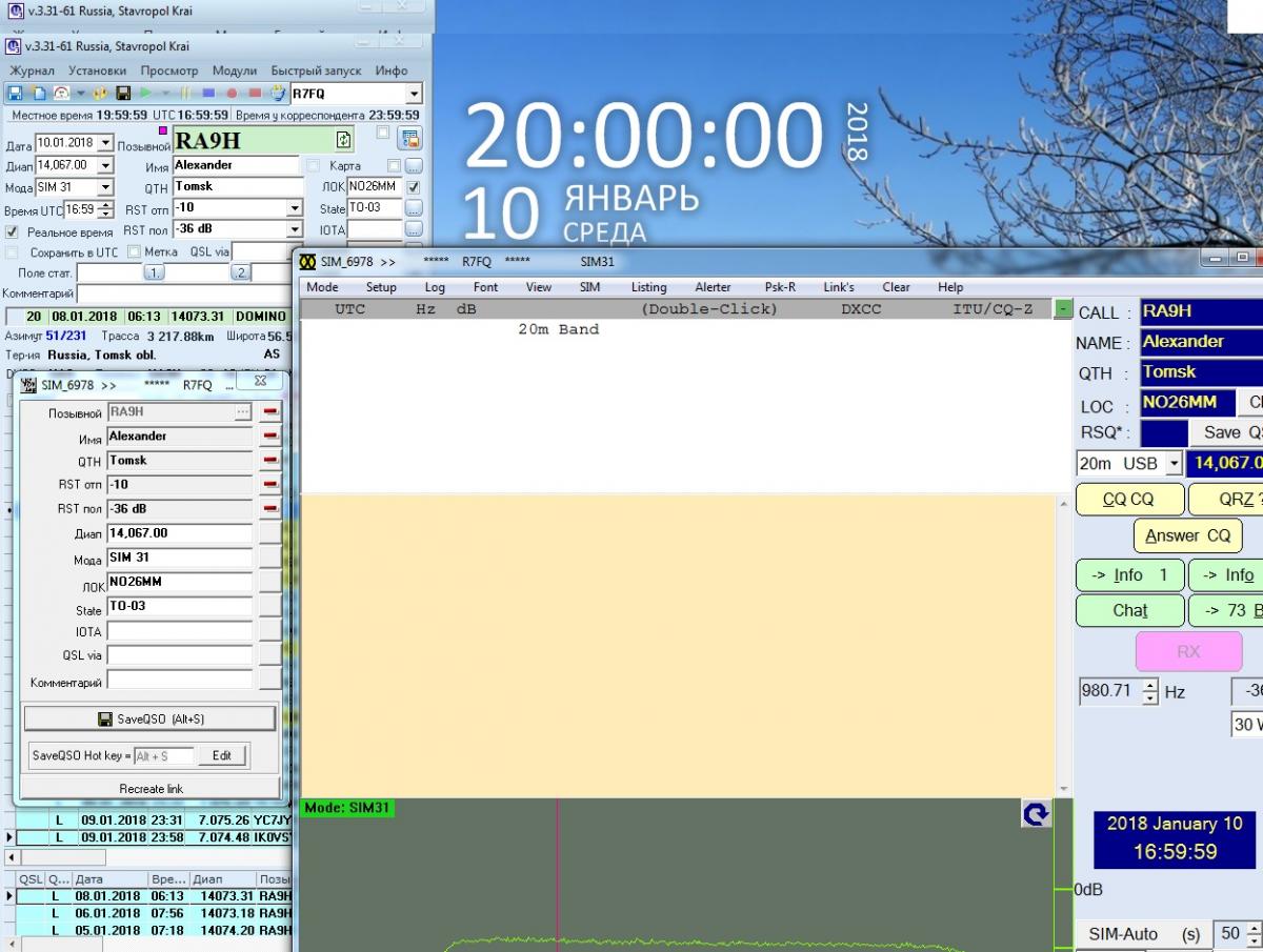

    Программы ROS, SIM, MMSSTV согласуются с помощью встроенной подпрограммы UR5EQF_link.
    О способе согласования, очень хорошо Олег рассказал в ролике: https://youtu.be/8OnXC0smMEE

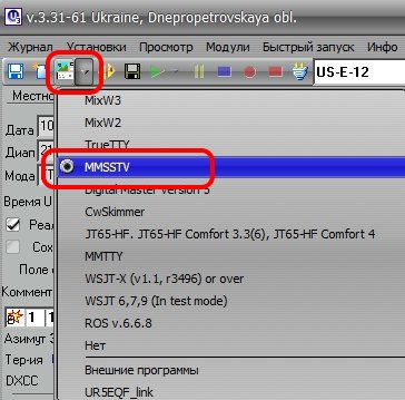

    Ну ROS и MMSSTV согласуются с логом и без link. В ROS есть функция UR5EQF, а MMSSTV просто прописывается путь в логе во Внешних программах и соответственно и выбирается. С SIM те ещё проблеммы, связанные с неправильным формированием в adif. Мода должна быть PSK, а субмода SIM31, но лог к сожалению этого делать не может.
    73! Олег
    у меня не получилось их связать...но при импорте из SIM PSK ADIF-а в логе нормально воспроизводится мода...в редакторе мод все прописано как SIM31....

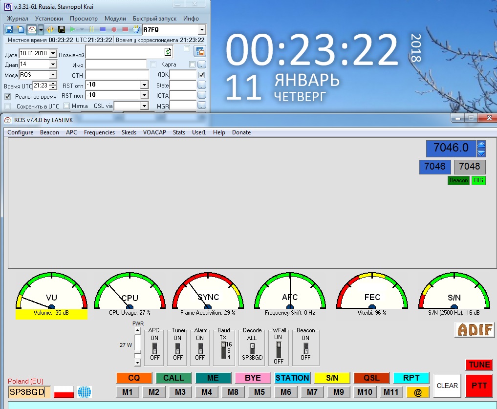

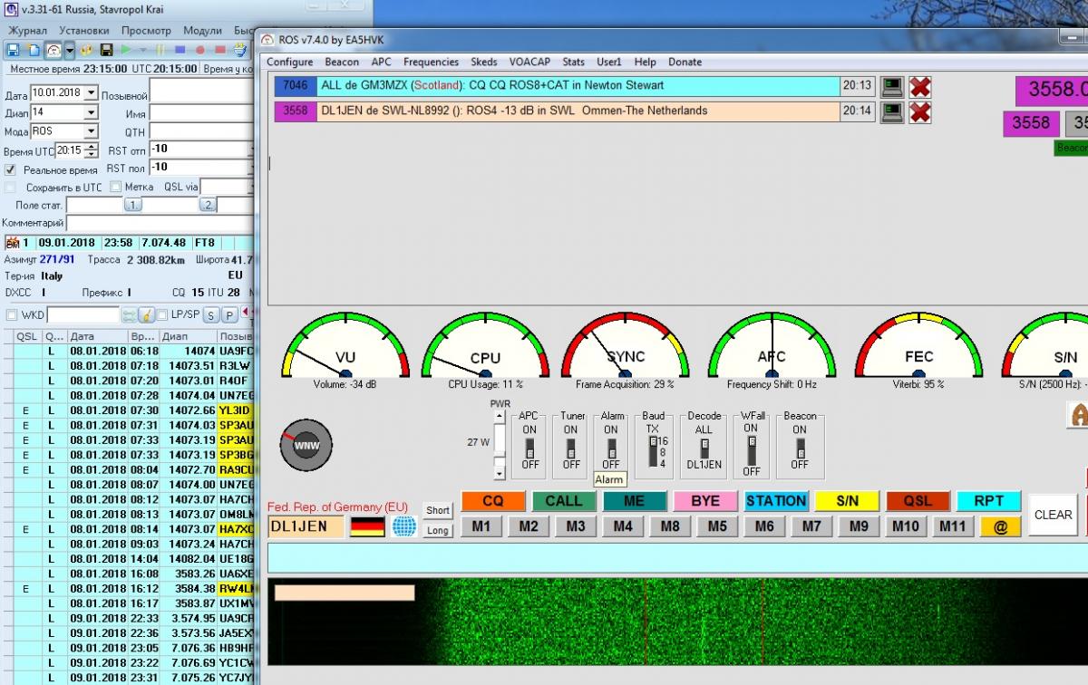

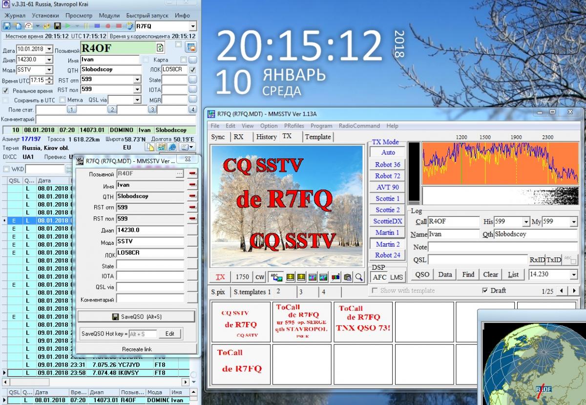

    Тогда мне не понятно:
    Разъясните мне как без линка связать и почему у меня на Win-7 не работает без link?

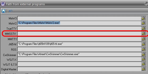

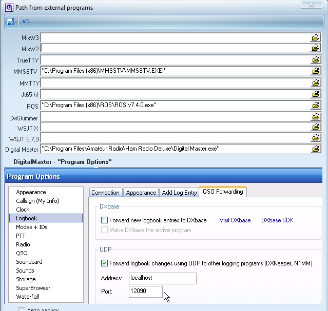

    В логе во Внешних программах выбрать путь к exe.
    Поставить галку и запускать из лога
    73! Олег
    797
    Олег, благодарю, но я не первый день работаю с логом UR5EQF, и именно с настройки этого и начал:
    Повторяю свой вопрос: как без линка связать и почему у меня на Win-7 не работает без link?
