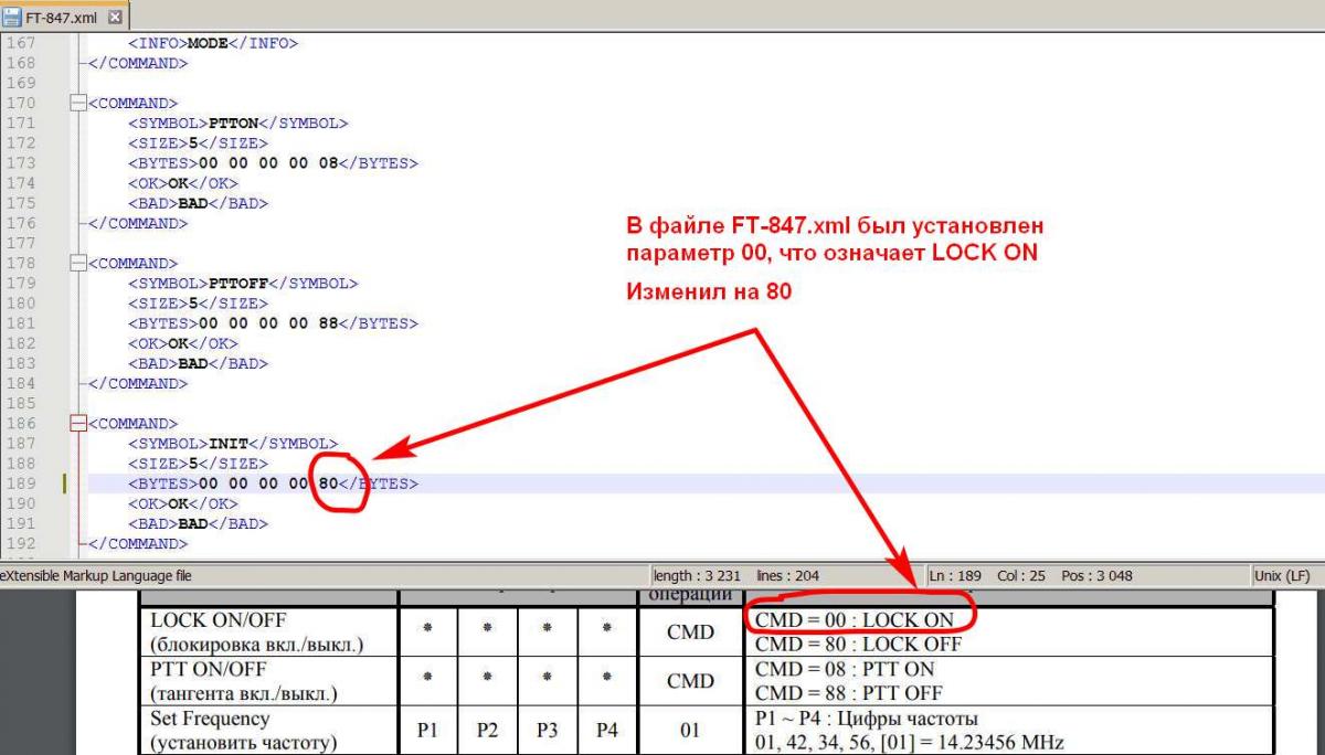

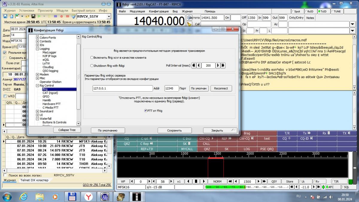

    Коллега задает вопрос: при запуске FLdig на трансивере FT-897 включается кнопка Lock. При этом из программы все регулировки выполняются, частота меняется и т.д. Как сделать чтобы при запуске FLdigi не было Lock? FT-897 + FLdigi без FLrig.

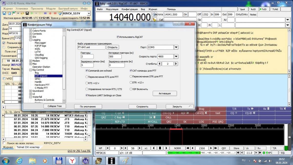

    Приветсвую. Скрины с fldigi. У меня та же проблемма, что и UA9YAD. Аппарат FT-897
    650

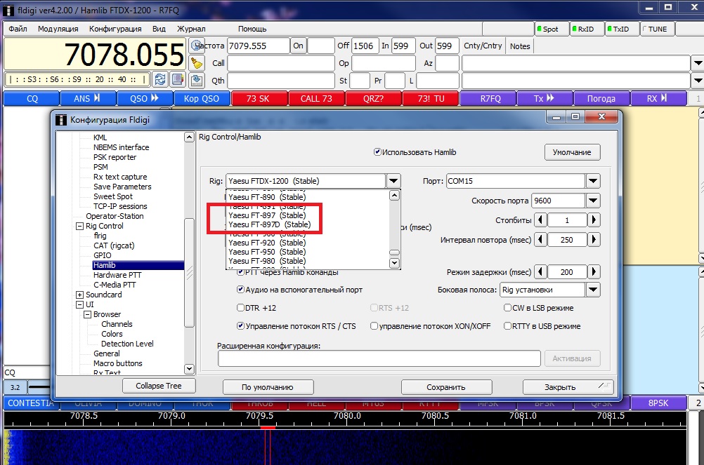

    А что если настроить не через RigCAT, а через Hamlib?
    И почему указано FT-847.xml вместо FT-897?

    для 897 xml нету. поэтому 847...
    C Hamlib надо попробовать...
    Да, попробовал отдельно запустить Flrig, валкодер так-же блокируется

    Пробовал. с ним не хотит работать... с Hamlib тоже фокус не удался.
    650
    FT-897.xml
    Копаем мануал на трансивер... В аттаче подправленный файл FT-847-1.xml - пробуйте.

    Владимир, спасибо. Сработало! )))

    Ну а куда б оно делось ))) Смело переименовывайте этот файл в FT-897.xml, подсовывайте куда нужно и используйте.
    Есть всё, смотрите внимательно.
    Видимо Hamlib не прокатил. Пусть RigCAT дальше использует.
