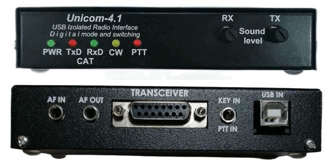

Подключние FT-847 через UNICOM-4.1 к FLrig (2.0.07). Win10.
UNICOM-4.1 интерфейс с формированием одного COM порта.

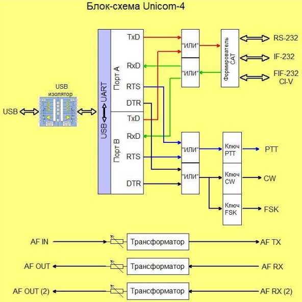

Структура интерфейса

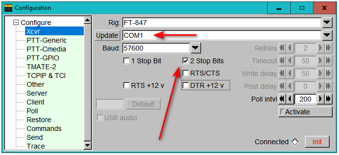

Установки в FLrig

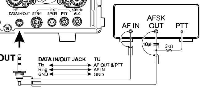

FT-847 используем только джек DATA IN/OUT и разъем CAT (DB9). Разъем PKT не ниспользуем, он предназаначен для Пакета в FM mode.

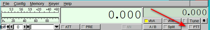

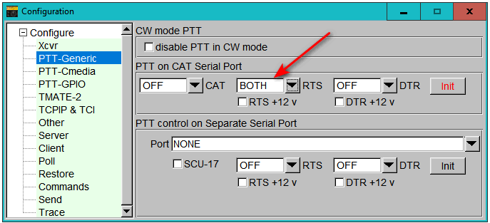

И все вроде понятно - сигнал PTT нужно формировать через RST. Но (!!) после настройки и включения кнопки PTT в FLrig трансивер переходит на передачу, а по истичении 2..3 сек, когда индикатор PTT в FLrig не активный, трансивер остается на передаче.
А если использовать настроенный FLrig с MSHV или JTDX (и другой софт), из программ PTT верно включается/отключается. Вот такая история...
