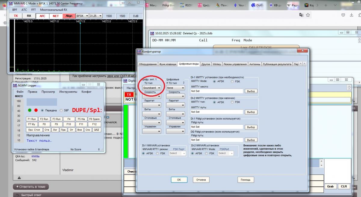

    что-то никак не найду кнопку протестировать что Xiego g90 управляется (связался) с программой управления, как это обычно в других прогах, у кого есть опыт настройки N1MM Logger+ в связке с xiego прошу поделиться !

    Так проблема настроить звук или САТ? Я не пойму из ваших сообщений.
    ну я же скрин экрана настроек выкладывал вместе с вопросом #5, но уже все получилось, по САТ трансивер подключился.
    601
    Может я чего-то недопонимаю... В N1MM+ звук (как таковой) напрямую "не входит", а "входит" в другие программы, например, FLdigi или mmtty (указывается в этих программах). В N1MM+ можно одновременно подключать до 4 (по-моему) декодеров (декодрер - читать как внешняя программа).
    все входит, выбирается тут зв.карта, а в другой вкладке входы и выходы по желанию.
    601
    Да, был не прав. Один раз настроил по видео и забыл.
