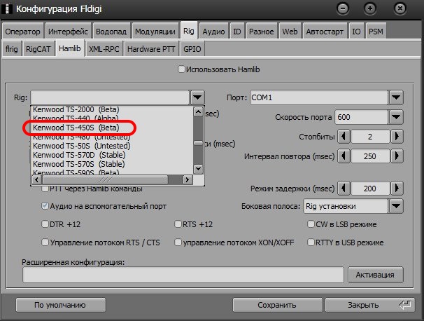

    Какую версию Fldigi используете
    Вложение 1088
    Насчёт настроек для TS-450S, всё там есть, только надо выбрать
    Вложение 1089
    версия 3.21.0.0 у меня....да в тех настройках я видел что есть 450s...просто смотрю что папка RIG в программе пустая потому и начал искать INI-файл на сайте автора FLDIGY....сейчас найду последнюю версию и поставлю...

    1,357
    поставил 4.0.13 связь с UR5EQF появилась....кидает туда моду,позывной...в общем всю информацию за исключением частоты...САТ я так и не заставил работать.....кидает в лог частоту из списка частот в FLDIGY....переключения трансивера с диапазона на диапазон нет в общем САТ у меня не пашет....
  7. #136
    796
    ...САТ я так и не заставил работать.........переключения трансивера с диапазона на диапазон нет в общем САТ у меня не пашет....
    У меня при установке почти всегда такие проблемы, а за последние три недели, я переустанавливал несколько раз разные варианты Винды.
    Установи настройки. Посмотри совпадение скорости потока, соответствие "стопбит". Сохрани, затем закрой программу. Возможно придётся перезагрузить компьютер. Если настройки CAT сделаны правильно, то FLDIGY сама при новом запуске "подхватит" все установки.
    Свои настройки я приводил выше.

    Скорость потока или скорость порта? А насчет перезагрузки это надо попробовать сейчас....
